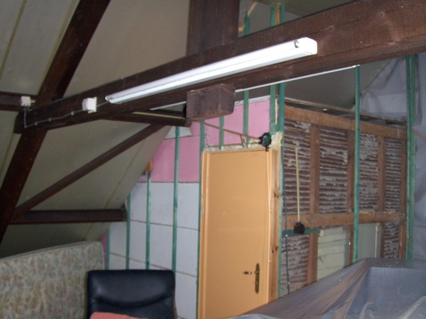

de studio is op de zolder, onder het dak. Schuine wanden dus, aan de straatzijde en aan de kant van de tuin (boven-onder op mijn schamele grafiek). Vrijstaande bakstenen buitenmuren aan de zijkanten (L-R). Aan de linkerkant is er garage met zoldering erboven, maar het dak van deze zolder reikt slechts tot een verdiep lager dan mijn muziekruimte. De rechtermuur is volledig vrij. De kamer is enigszins in een L-vorm, er valt één hoek weg waar de overloop en de inkomdeur zijn, waardoor de L-vorm ontstaat. Dit is ongeveer de vorm van de ruimte:
KANT v d TUIN (schuin, dak)
------------ ---> lengte linkermuur tot wand met deur is 4m
------------ X= overloop met inkomdeur, je komt dus van R naar L binnen
------------------- X -> hier zit een klein venster momenteel
------------------- --> lengte L-R 6m
STRAATKANT (schuin, dak)
lengte van kant vd tuin tot straatkant is 8 m, maar hier valt er zo'n dikke meter weg wegens te laag onder het dak. Dit is het punt waarop zich op ongeveer 1m20 hoogte de eerste gordingsbalk bevindt en we gaan hier een verticale wand naar beneden maken. In elke schuine wand vh dak zitten er 3 horizontale balken (ongeveer 1m50 van elkaar), en we gaan er telkens nog een balk tussen plaatsen. De spatie tussen de balken wordt zo gehalveerd, dit is nodig omwille van beperkte draagkracht van de voorzetwanden.
rechtsboven is de inkom met het traphalletje en de deur. Ik twijfel nog of ik deze muur gewoon naar onder door zou trekken (lees: richting straatkant), zodat ik een aparte ruimte met venster behoudt voor verluchting (en met aparte inkomdeur vanaf de overloop) want ik wil dat de studioruimte zelf zo weinig mogelijk lekken heeft. Ik vermoed als ik dit doe, dan zit ik met een meer regelmatige én kleinere ruimte, dus achteraf nog wat werk zal hebben aan de akoestiek. Voor de ingang naar de studioruimte zelf overweeg ik met een soort sas te werken met 2 deuren op de overloop om zo deze verliespost te verbeteren.
De vloer is momenteel laminaat, met eronder persplaat en planchet. Het plan is een zwevende vloer te maken met demping dmv rockwool om geluidsoverlast naar binnenshuis toe te minderen, en om geluiden komende van beneden af te dempen in de studio. Ik heb nog niet gezien wat er onder de planchet ligt, in elk geval het is holle ruimte van minstens 15 cm en ik veronderstel er balken tegen te komen waarop we verder gaan layeren. De precieze constructie hiervan weet ik nog niet. Mijn vriend sprak van eerst rubber op de balken te leggen, een vraag die ons hierbij stellen is hoe we deze best a.d. balken bevestigen, hij sprak van tek7 of zoiets. De laminaat zou ik recupereren om als bovenste laag op de vloer te leggen.
Voor de wanden maken we een houten frame (op de bestaande balken voor de schuine zijdes onder het dak, voor de zijmuren werken we tegen de bakstenen muur), dan minerale wol, studs, dan 2x gyproc (buitenste 15mm, binnenste is dunnere soundblock, ertussen eventueel dan green glue)
welke leverancier raadt u aan voor green glue? als ik de knoop doorhak moet ik dit snel gaan bestellen want ik hoop over een maand de werken aan te vatten.
Wanden worden volgens hetzelfde principe doorgetrokken tot in de nok van het dak. De bovenste meter wordt achteraf ingericht als basstrap, volstoppen met rotswol.
foto's volgen nog - alvast heel erg bedankt voor uw raad!

De (schuine) voorzetwanden worden dus niet contactloos van het dakvlak gehouden? En mochten deze wél worden voorzien van rubbers dan worden deze hangend belast? Wat is de huidige opbouw van je dak?

voor de schuine dakwanden wordt hetzelfde principe gebruikt als voor de stenen muren: houten kader wordt bevestigd op de gordingen, rotswol, studs en 2 lagen gyproc (15mm + soundblock met waarschijnlijk green glue ertussen). Ik denk dus (met mijn beperkte begrip van akoestiek) dat we op 2 manieren ontkoppelen, de studs en de green glue.
De huidige muren tussen de overloop en de studioruimte zijn nauwelijks muren te noemen, deze gaan eruit en worden vervangen door iets stevigers. Het is ook handig om in eerste instantie al dat materiaal op zolder binnen te dragen, want de overloop en inkomdeur zijn vrij smal. Enig idee hoe best te werken om nieuwe binnenmuren of tenminste steunpunten voor de sandwichconstructie te maken?
Ik besef heel goed dat mijn beschrijving van het hele plan missch niet zo pro klinkt, ik ken er zelf immers weinig van. Vandaar dat mijn bewoordingen nogal stroef zijn en dat ik missch de redenering zoals mijn vriend ze in het hoofd heeft niet altijd even volledig naar voren kan brengen ... Hij is erg belezen ivm akoestiek en heeft al ervaring met opbouw van verschillende studio's en hij plant het hele gebeuren. Ik vraag jullie raad en mening hier uit eigen beweging, hij heeft wel al een (véél) beter idee dan ik zelf over hoe hij het wil gaan aanpakken.

Wat is de huidige opbouw van het dak?
Wat bedoel je met 'studs' (plaatje / type / link)?

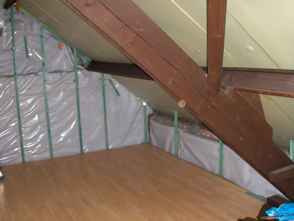

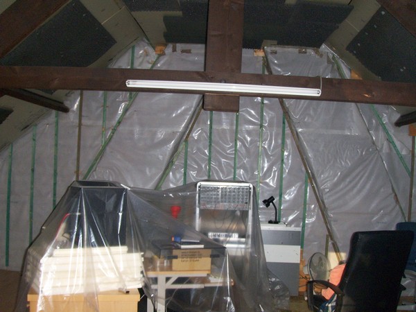

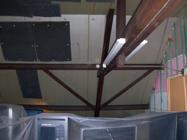

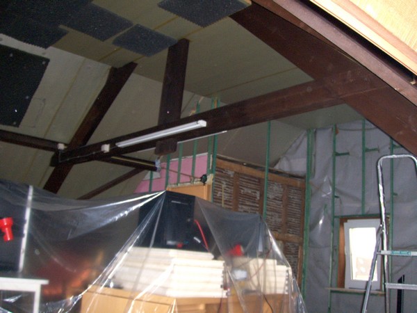

Afwerking dak is momenteel geperste houtplaten + soort van foamplaat (zie foto's, die laatste gaat er alleszins af). Het plan is eerst een dampscherm, rotswol, studs (zie link) en de 2 lagen gyproc met green glue.
Rockwool soundmaxx ap2:
http://www.nl.rockwool.be/files/RW-BNL/documents/pdf/BE/productbladen/Soundmaxx_NL.pdf
Foto's van de zolder in z'n huidige staat:
