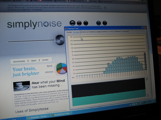

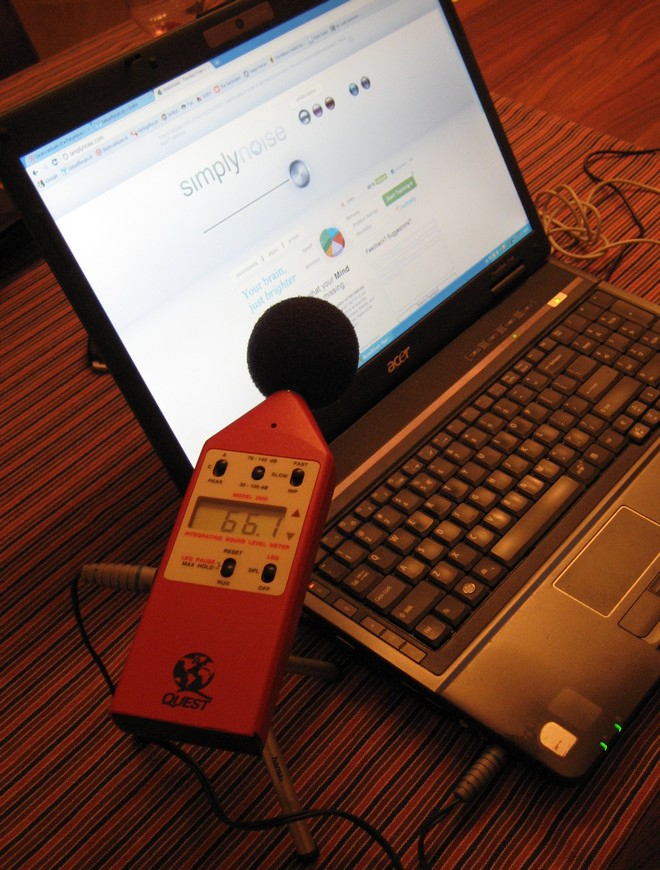

BerichtGeplaatst: Za Dec 03, 2011 8:11 pm    Onderwerp: Spelen met laptop en meter en Euterpe Reageer met quote
Hoi Kyle,
Je kunt dus straks twee proeven doen:
  • Antigeluid inzichtelijk maken in een (bij voorkeur niet te zeer galmende) ruimte tussen twee luidsprekers met een signaal 'in fase' en 'in tegenfase' met behulp van de WAV files van Eric. Dit geeft een goed beeld van het principe van uitdoving;
  • Het effect van een antigeluid hoofdtelefoon meten.
Bij de hoofdtelefoon geldt dat er normaal wordt uitgegaan van het volume tussen één schelp en één oor. Zoals je in het voorbeeld van mij (afzuigkap) ziet heb ik dit eigenlijk fout gedaan. Het zou leuk zijn wanneer je het effect bekijkt op de wijze zoals ik dat deed én in een situatie waarbij je één oorschelp tegen een vlak houdt (met de microfoon eronder). Je moet de resultaten dan natuurlijk wel plaatsen hier op het forum Wink
Ik heb net even met Euterpe Free gespeeld en de output van een (oude) type II geluidmeter, met een kabeltje van EURO 3,50 bij de Dixons op de hoek*, aan de line-ingang van mijn laptop gehangen.
SPL - A-weging - Fast, connector op de AC-uitgang van de meter, op de line-ingang van de laptop
Je kunt op deze wijze prima nette spectra meten, die voor een vergelijking mét en zonder actieve NR-functie van de hoofdtelefoon voor een profielwerkstuk zeker zouden moeten voldoen.
Je kunt in Euterpe Free eventueel ook met PrtSc (printscreen toets) een screenshot maken en zo de grafieken vergelijken. Zorg bij de hoofdtelefoon voor een redelijk hard, maar redelijk breedbandig en constant geluid. Ik koos destijds zoals je ziet voor de afzuigkap in de hoogste stand, maar een stofzuiger zal ook prima werken.
