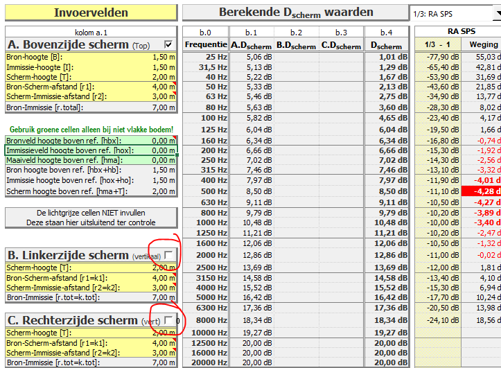

We gaan de tuin van onze nieuwe woning aanpakken en bedenken ook of we een geluids isolerende schutting willen plaatsen. Ik zal eerst de situatie toelichten (1) met een vraag over het verwachte effect (2), en daarna een vraag over het bouwplan van deze schutting (3)
1. Situatie
2. verwachte winst
Met mijn beperkte kennis heb ik de 'berekenexcel ingevuld' (http://www.geluidforum.nl/viewtopic.php?t=1385).
- h=2 meter max vergunningsvrij
- k1 ~4m
- k2 ~3m
Uitkomst: ~9dB verzwakking van de 3 terrassen van de buren naar onze terrassen voor pratende buren, iets meer dB voor spelende kinderen (hoge frequentie). Helaas zal terras 2 wel meer last hebben van geluid als de buren van terras A of B gebruik maken.
Vraag 1: klopt de redenatie ~9dB? Is dit de moeite waard? (lastig in te schatten hoe veel 9dB is)
