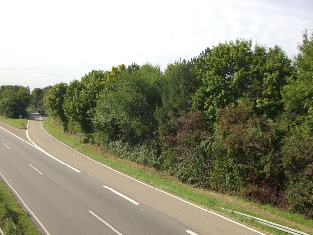

Ik woon in Duitsland en tussen het huis (en tuin) is een flinke geluidswal (3.5-4 meter, hoek leten we zeggen 45 graden).
De geluidswal (van steen en keien) is begroeid met flnke bomen en struiken.
Nu is de geluidsoverlast van de verkeersweg vrij groot. Theorie gaat dat de wal het geluid niet meer "weg straalt" maar dankzij de grote bomen "verstrooid", waardoor het geluid vel meer is dan ten tijde de wal onbegroeid was.
Is er iemand die kennis heeft hierover of kan verwijzen naar een site/rapport ?

Misschien kun je een doorsnedetekeningetje van de wal maken en daarop de wegzijde en huiszijde en de plaats en hoogte van de begroeiing aangeven? Dat geeft wat meer inzicht wellicht...

Het lukt me niet om een exacte situatieschets te maken, maar ik heb ier 2 foto's
1) de 3-4 meter hoge zand geluidswal met veel begroeiing vanaf de weg
2) de wal vanuit mijn tuin gezien
