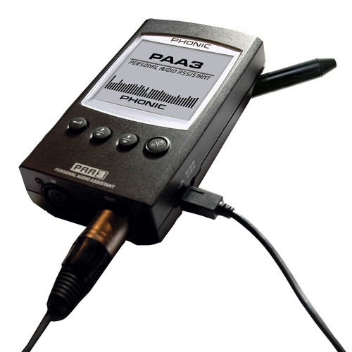

Voor geluidsmetingen gebruik ik een B&K 2260 Observer met een geluidsanalyse module en een (uitgeklede) bouwakoestiek module voor het uitvoeren van nagalmtijdmetingen. Aangezien ik deze apparatuur niet dagelijks bij me heb vanwege collega’s en uit praktische overwegingen, keek ik al enige tijd uit naar een compactere meter, niet zozeer om uitgebreide metingen uit te voeren, maar meer om probleemsituaties met geluid aan en rondom machines inzichtelijker te maken voor (potentiële) opdrachtgevers. Vooral het belang van spectrale informatie om te komen tot een oplossing behoeft vaak enige illustratie. Goedkope (niet geclassificeerde) geluidsmeters hebben echter vaak geen A-filter, geen integrerende functies en al helemaal geen octaafbandfilter.
Toen ik enige tijd geleden een ruisbron nodig had om te kunnen aansluiten op een professionele geluidsinstallatie werd ik gewezen op de Phonic PAA3, een apparaat dat door audio-engineers wordt gebruikt om geluidsinstallaties in te regelen, vooral in zalen.
Het apparaat is heerlijk compact ((l x b x d) 145 x 85 x 40 mm), past in mijn tas, voelt solide aan en wordt compleet geleverd met een etuitje, een USB-kabel, adapter, 4 x AA-batterij (goed voor een uur of 6 meten) en een statiefaansluiting. De bediening werkt via duidelijke menu’s die behalve met de toetsen op de voorzijde ook met een scroll-wieltje aan de zijkant kunnen worden doorlopen. Helaas kan met dit wieltje niet worden ‘geklikt’. De microfoon kan worden uitgeklapt.

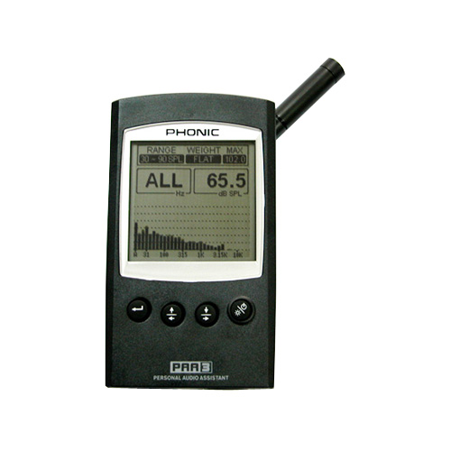

De PAA3 is niet geclassificeerd en kan niet integreren, maar kan door middel van de ingebouwde microfoon wel per tertsband het geluidsniveau meten en de resultaten netjes in een staafdiagram op het flinke LCD-scherm tonen. Verder kan gekozen worden voor een A of C-filter en kunnen de responstijd en de ‘level range’ (30 - 90 tot 70 - 130 dB) worden ingesteld. De gevoeligheid voor lagere niveaus lijkt beperkt. Voor niet al te zeer fluctuerende geluiden kan zo heel netjes een spectrum zichtbaar worden gemaakt en in het apparaat worden opgeslagen. Met het scroll-wieltje kunnen de tertsbanden worden doorlopen en wordt de gemeten waarde per tertsband weergegeven. De PAA3 kan met een USB-kabel aan een PC worden gekoppeld voor het transporteren van meetwaarden, maar óók voor het real-time bedienen van de meter. De meetwaarden worden daarbij ook real-time op het computerscherm getoond. In de meter zelf kunnen een tiental spectra worden opgeslagen en gemiddeld.
Het apparaatje bevat verder een signaalgenerator voor een 1 kHz toon of roze ruis (met een driepolige XLR uitgang), een voor audiofielen interessante functie om eenvoudig een equalizer in te stellen op basis van een meting van een testsignaal. De PAA3 kan bovendien een nagalmtijd meten vanaf een pulsniveau of een uitgeschakeld ruisniveau. Illustratief is dat meten van de nagalmtijd erg aardig, helaas kunnen de resultaten niet per octaafband of tertsband worden uitgesplitst en kan niet worden achterhaald over welke bandbreedte de nagalmtijd wordt bepaald. Eventueel kan met een aangepast signaal (bandgefilterde ruis) nauwkeuriger worden gemeten. Dit signaal moet dan echter van een CD, laptop of meer uitgebreide signaalgenerator worden betrokken.
Voor zo’n 400 EURO (inclusief BTW) vind ik het een interessant apparaat. Het lijkt me bovendien zeer interessant de gevoeligheid en nauwkeurigheid eens te testen met behulp van de B&K 2260. De resultaten hiervan zal ik in dat geval hier posten! _________________ - Ook ú kunt (als geregistreerd gebruiker) beschikken over een onderschrift - Klik hier

Ik heb voornamelijk nagegaan hoe betrouwbaar de functie aangaande het meten van geluidsdruk is.
Het apparaat kan een A-, C- en ongewogen SPL (sound pressure level = geluidsdruk) meten, geeft dit op het scherm weer, en laat ook een 1/3 octaaf spectrum zien over het frequentiegebied van 20 tot 20.000 Hz. Bovendien kun je voor elke 1/3 octaafband afzonderlijk de SPL uitlezen.
Om de nauwkeurigheid te testen heb ik de PAA3 vergeleken met een type I B&K SLM (sound level meter). Type I betekent dat het een precisie-instrument is dat voor wettelijke metingen mag worden gebruikt.
Eerst moet een SLM worden gekalibreerd. Dit houdt in dat een apparaatje dat een toon van 1000 Hz met een exact geluidsniveau (94 dB) uitzendt op de microfoon van de SLM wordt gezet. Daarna meet je of de SLM inderdaad die 94 dB aangeeft, anders corrigeer je het apparaat.
Ik moest wat knoeien met een verloopje/afdichting omdat de microfoon van de PAA3 dunner is dan die van de B&K, maar uiteindelijk lukte het om de PAA3 netjes te kalibreren (wat niet nodig bleek).
Daarna heb ik via een luidspreker witte ruis gegenereerd en dit met de microfoonkapsels van beide apparaten tegen/naast elkaar gemeten op geluidsniveaus van 50, 80 en 100 dB(A).
De verschillen tussen de apparaten lagen ergens rond de 0.3 dB. Hierbij moet worden opgemerkt dat de PAA3 geen Leq kan meten (wat een soort gemiddelde is dat pieken nivelleert) waardoor je steeds wat fluctuatie hebt.
Ook het tertsspectrum van de PAA3 correspondeert qua SPL netjes met het octaafspectrum van de B&K.
Als de geluidsniveaus onder de 30 dB raken, stopt de PAA3 met meten.
Bij net boven de 30 dB is de PAA3 meteen accuraat.
Wat mij betreft is het apparaat dus nauwkeurig genoeg om er mee te meten, zolang het geen zeer lage geluidsniveaus betreft en geen Leq vereist.
