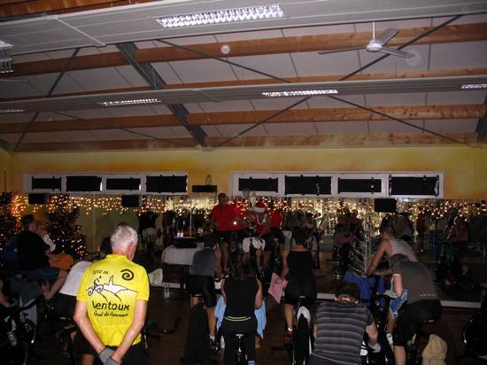

Afbeelding 146:
Deze foto is gemaakt in de lengterichting ofwel de langste richting van de groepsruimte. De lengte is dus precies 13 meter.
Op deze foto zie je achter de instructeurs een aantal ramen. Deze ramen zijn inmiddels volledig beplakt met 6 mm loodbitumen. Daaroverheen een laag “ondervloer” van 8 mm. Daartegenaan een laag isover wol. Daartegenaan een laag Rockwool platen. Vervolgens een luchtspouw. Daaroverheen een laag van 4 mm MDF. Dit is gedaan in het kader van geluidsisolatie. Of het werkt? HEEL ERG GOED. Bijna POTDICHT naar buiten toe.
Dus voor de volledigheid. De ramen zijn PERMANENT geïsoleerd i.v.m. geluid naar buiten toe. WERKT !!!!!!!!!!!!!!!!!!

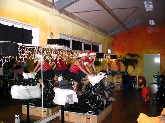

Afbeelding 168:
Heel duidelijk zichtbaar zijn het grote aantal ramen. Al deze ramen zijn dus PERMANENT dicht gemaakt met verzwarende en absorberende materialen. Mogelijk heb ik dit een beetje “overdone”... Maar het werkt als een speer. Dit was namelijk een enorm geluidslek naar buiten toe.
Wat ik daar nog bij wilde vermelden. Jawel, het is mij geheel duidelijk dat het dichten van een geluidslek zorgt voor het ontstaan van andere geluidslekken. Da’s net als bij een menselijk lichaam. Een zwakke plek sterker maken zorgt voor een andere zwakke plek. Maar in totaal wordt alles beter.
Door het dichten van de ramen en het verzwaren van de nooddeur is het nieuwe geluidslek: HET PLAFOND. Het plafond “beweegt” het meeste mee of beter “golft” het meeste mee. Daarna de muren... Naar mijn bescheiden mening is het dan ook erg zinvol om het plafond op meerdere manier aan te pakken met eilanden. Ook daar durf ik best te kiezen voor “overdone”... Maar daar kunnen jullie meer nuttigs over vertellen. Ik volg jullie adviezen graag op.
Afbeelding 148:
Deze foto is tevens gemaakt in de lengterichting – identiek aan afbeelding 146. Op deze foto zie je duidelijk de structuur van het plafond. Ten eerste zie je ventilatoren hangen. Deze hangen dus in de NOK van het plafond. De NOK hoogte is 4.60 meter – 4.80 meter.
Dan zie je, in de lengterichting – radiatoren hangen met daarin TL balken.
Dit zijn verwarmingselementen die overigens NOOIT aan staan.
Vervolgens zie je, in de lengterichting – dikke houten balken. Deze dikke houten balken hebben een “diepte” van 25 centimeter tot aan de plafondplaten. De plafondplaten zijn wit van kleur en meten telkens 1 bij 1 meter.
Zoals je kunt zien bestaat de mogelijkheid om TUSSEN de 2 radiatoren – dus in de nok – een deel van het plafond af te snijden. Bijvoorbeeld door een eiland te vormen tussen de balkenlagen. Dat zou resulteren in een luchtspouw van minstens 60 – 80 centimeter.
Je kunt verder zien dat over het gehele plafond de dikke balkenlagen liggen. Deze balken liggen precies 1 meter van elkaar verwijderd. Dus 1 meter plafondplaat – balk – plafondplaat – balk. Spouwdiepte dus 25 centimeter.
Het gehele plafond leent zich dus voor eilanden …………

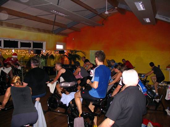

Afbeelding 147:
Op afbeelding 147 zie je wederom een foto in de lengterichting van de groepsruimte. Je ziet dezelfde geel – oranje muur. In die muur zit een groene deur. Dit geeft toegang tot de douches. Maar, op afbeelding 147 zie je tevens de ‘overgang’ naar de rest van de fitness ruimte. Je ziet een witte loodrechte balk met daarop een zwarte luidspreker. Da’s de overgang naar de fitnessruimte en het bargedeelte.
Deze overgang is over de volle lengte – dus 13 meter – geheel OPEN.
De NOKhoogte van de overgang is precies 3 meter. Da’s dus het laagste deel van het plafond.
De luisprekers zijn vervangen door grotere exemplaren. Maar in ELKE hoek – dus in alle 4 de hoeken – van de groepsruimte – hangt 1 luidspreker.

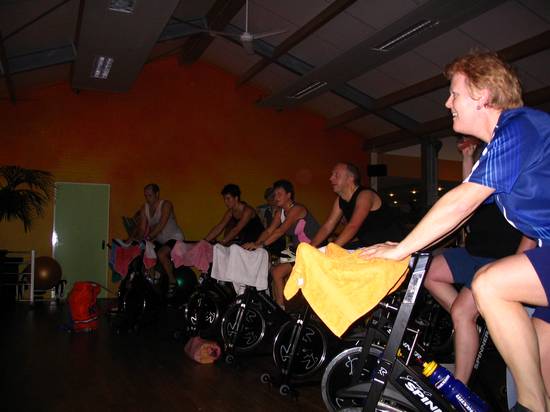

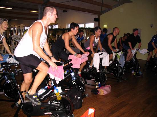

Afbeelding 144:
Let goed op. Deze foto is vanaf de tegenovergestelde zijde genomen. Maar tevens over de lengterichting van de groepsruimte.
Op deze foto is het volgende te zien:
Achter in zijn ramen zichtbaar waar daglicht doorheen komt. De muren van dat gedeelte zijn wit. Tevens zie je wederom een geelachtige muur. Deze muur is de muur van de groepsruimte. De overgang is duidelijk te zien, namelijk de grens tussen de witte muur en de gele muur.
Ook hier geldt dus dat de overgang op de NOK 3 meter hoog is. Daar waar de luidspreker hangt.
De gele muur is identiek aan de tegenoverliggende gele – oranje muur.
Maar. Je ziet een verlicht bordje NOODUITGANG. Onder dit bordje zit een deur. Deze deur is inmiddels verzwaard met 6 mm loodbitumen en 6 mm MDF. Of dit werkt? NOU EN OF. Wederom een geluidslek potdicht gemaakt. De gele muur is dus wederom geschikt om zwevende platen tegen te hangen.
Voor wat betreft de overgang van groepsruimte naar fitnessruimte had ik dus het idee om daar baffles neer te hangen ????
Afbeelding 153:
Nogmaals de tegenovergestelde zijde. De nooddeur zoals beschreven is duidelijker zichtbaar. De overgang van groepsruimte naar fitnessruimte is duidelijker zichtbaar. De plaats waar de luidspreker hangt is 3 meter hoog.

Het plafond in zijn geheel. Dus het gedeelte van de groepsruimte. De TL balken zitten dus in de verwarmingselementen.
Duidelijker zichtbaar dat er telkens een balk ligt in de lengterichting. Afstand balken onderling 1 meter en 25 centimeter diep.
Afbeelding 166:
*NIET ONTVANGEN [Jeroen]*
Mochten jullie willen weten hoe verschrikkelijk hard ik werk, de man “kruipend” op de laminaatvloer – da’s Leonneke.
Goed zichtbaar de “kale” muur. De overgang naar fitnessdeel. De plafondstructuur.
Dit moet ‘m dan toch zijn …………
Nogmaals. Het gaat vooral om:
1: De akoestiek van de groepsruimte
2: De overdacht van geluid naar het fitnessgedeelte ………
Da’s waar het allemaal om begonnen is.
