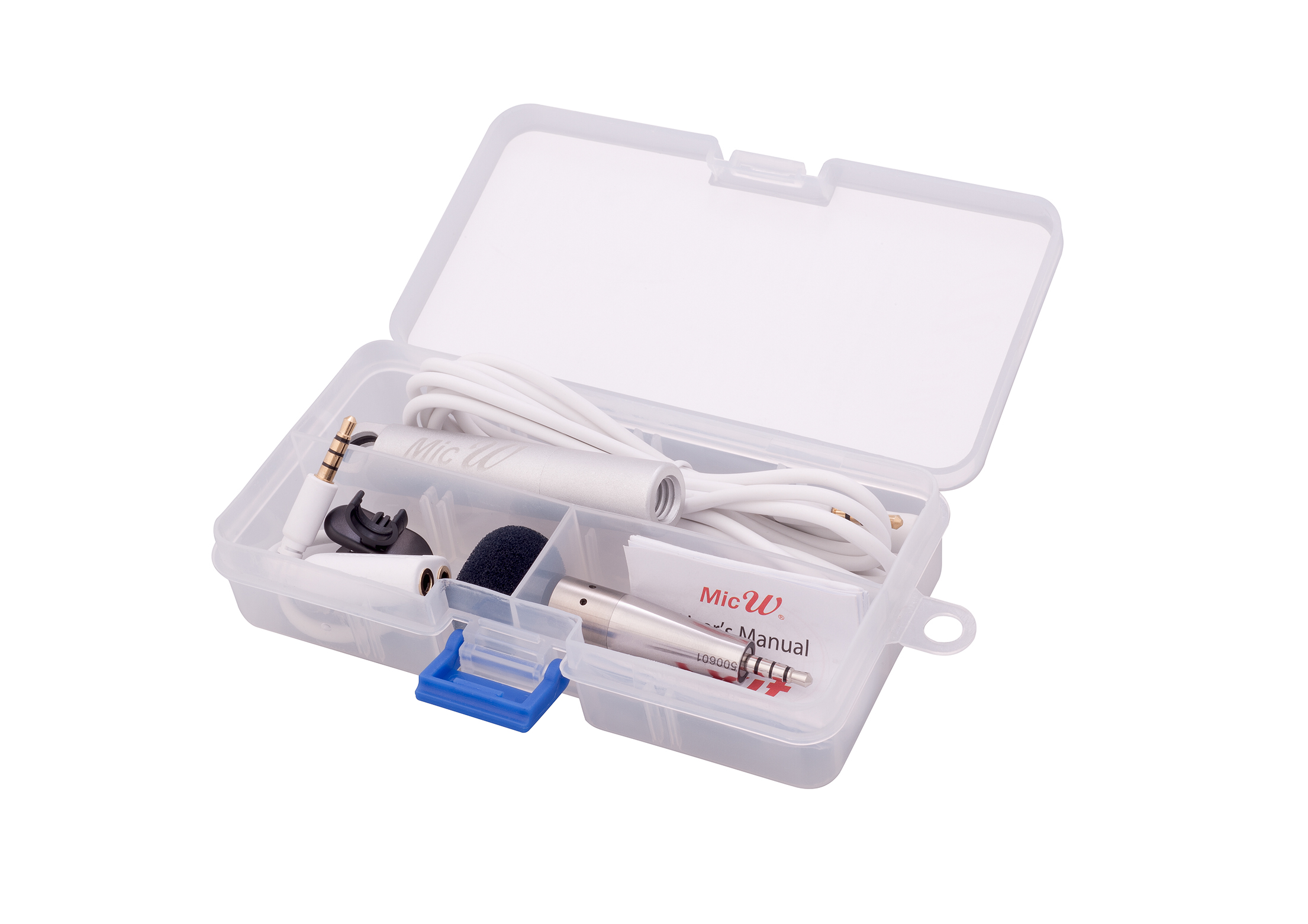

Een tijdje terug heb ik de micW i436 Kit gekocht. In de Kit zitten behalve de micW i436 tevens enkele extra accessoires die de micW wat bruikbaarder maken, zoals snoertjes, windbolletje, opberghuls/statiefadapter, clip enz.
Afbeelding Kit-package 2210x1562 pixels:
http://www.mic-w.com/uploaded/product/i-Series/Hi-re%20Pic/i436%20i266%20i456%20kit-package.jpg

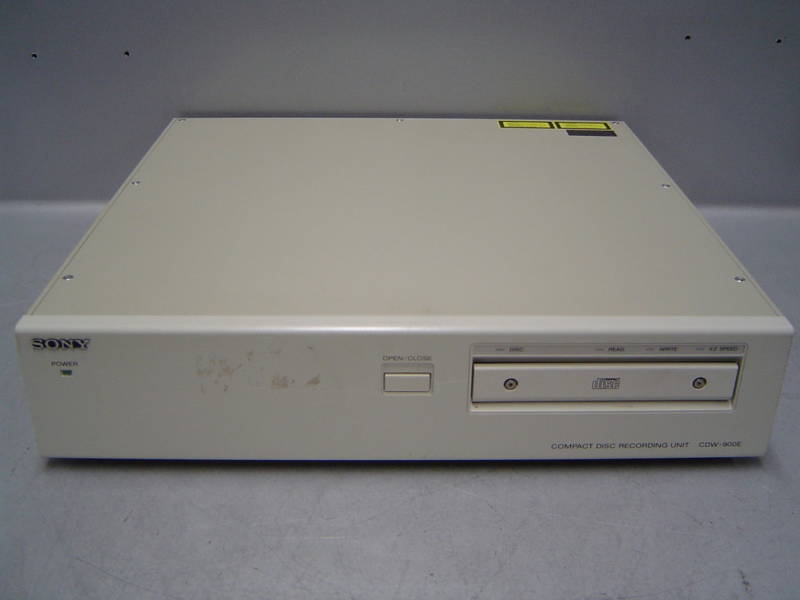

Sign-o-the-times?
Wat soms speelt is de angst dat degenen met superdure apparatuur aan de kant worden gezet door de voortschreidende techniek. Niks nieuws onder de zon: ondergetekende begon in 1994 met CD-Mastering en de eerste software kostte noord van 10.000 dollar. De eerste Sony CD-brander die ik toen aanschafte kostte 7.000 dollar (kon 1x en 2x schrijven, jawel!).
http://www.gamesniped.com/wp-content/uploads/2010/07/CDW-900E.jpg
Tegenwoordig heb je hele goede masteringsoftware voor minder dan 500 euro en DVD/CD-schrijvers worden je nagesmeten als je een PC koopt.
Ook in de desktop publishing hetzelfde verhaal en niet te vergeten de Photoshop mogelijkheden.
Face the music, boys, vroeger of later mag je je mooie B&K apparatuur aanbieden op Marktplaats voor een habbekrats........ |
